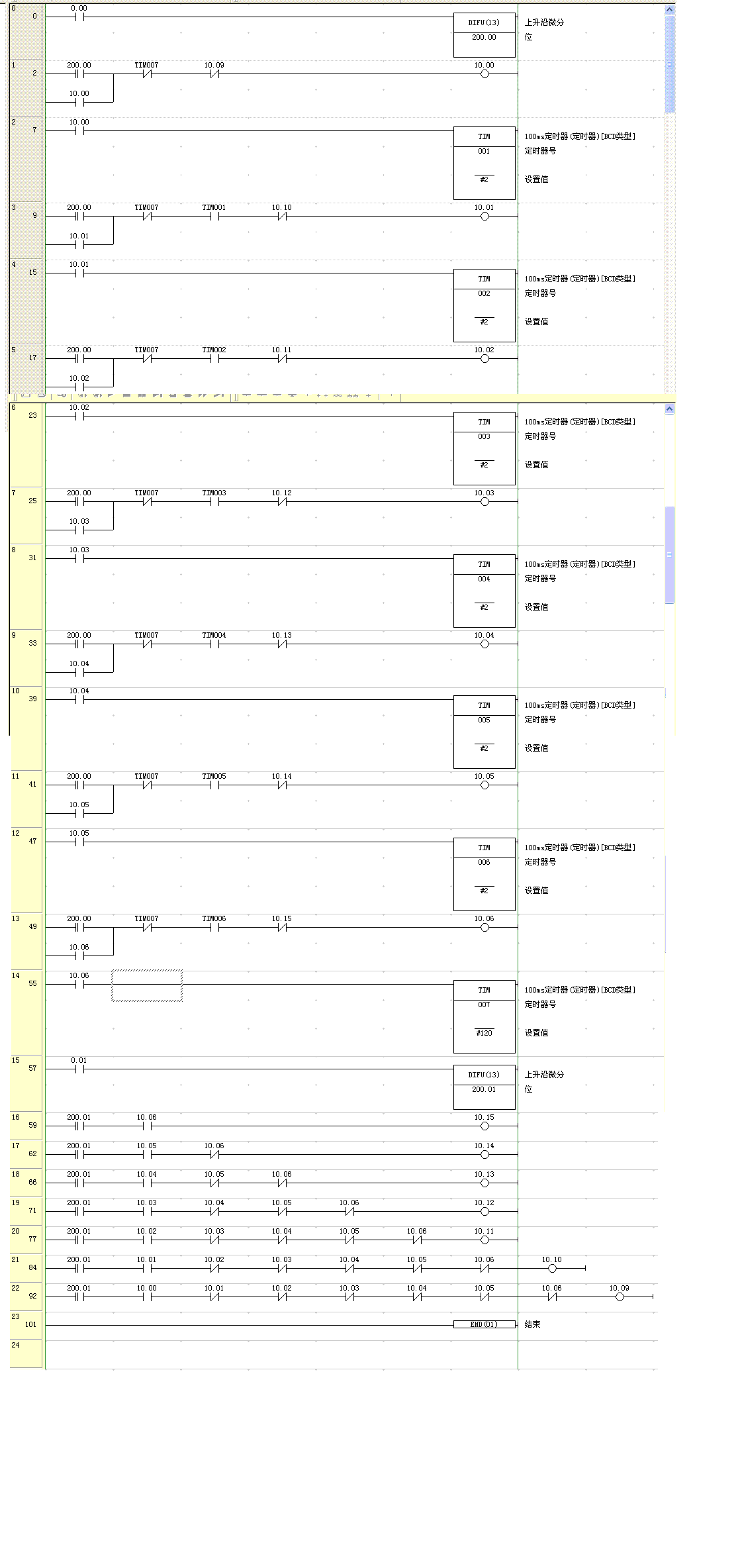

我想做一钮控制多个电机的顺序启动   也就是按一下开关启动一个  按一下开关启动一个   我还想用另一个开关控制这些电机的逆序停止  也是按一下停一个     可是我只能做到前半部分   顺序启动  做不出逆序停止  你能帮忙研究下吗

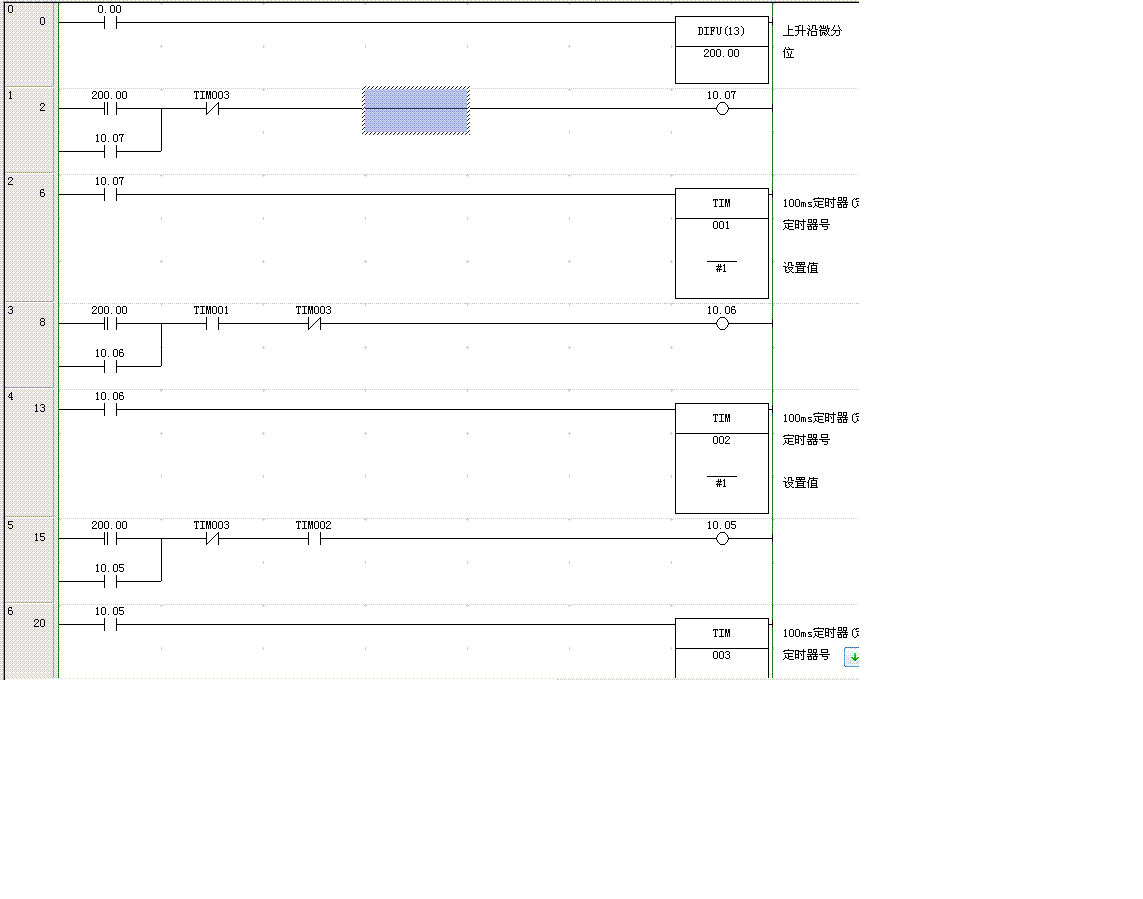

2天了 终于写出来了 !!!!!!!!!!
没事的时候就构想线路图  终于在昨天晚上把程序写好了   并且调试成功  在顺序启动用到的tim继电器的值设置成#1的时候也就是0.1秒的间隔的时候动作会有点故障  是偶尔的  在改成#2也就是0.2秒后故障就没出现过  呵呵 自己写的第一个小程序  有需要的可以看看  我发现现在的高手专业知识一般都不透漏  为什么呢??

用KEEP指令就好做了

我的朋友今天给我传了个三菱的程序   控制运作都符合我的要求   他在三菱里用的是触点比较指令  加起来总共才 20几步指令   欧姆龙里有触点比较指令吗   比较指令好像有   能用在我的程序上简化我的程序吗   高手帮忙看下呗

加个断电延时继电器撒

我觉得楼主这个程序有点不大对劲!用可逆移位指令,试试看!

我学西门子的  那有个断电延时继电器
 那个可以很方便实现 断电顺序停止
还有你的应该加个保持 好像要加保持
