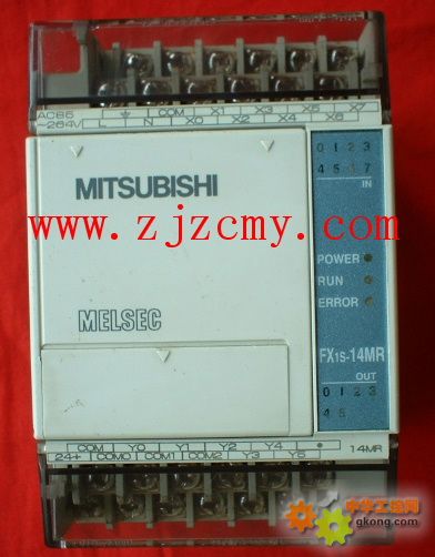

如上图所示的FX1S-14MR,输入端要接一个接近开关和一个光电开关,都是直流24v供电,NPN输出,各位大侠,该怎样接线呢?

三线NPN输出的可以直接接到PLC上;
电源+接到PLC24+上;
0V接到PLC COM上
输出的那根接到X0 或X1上;

可是PLC输入端没有24+端啊,输出端倒有一个24+端,那电源+是接输出端的24+端吗,要是PLC上输入端和输出端都没有24+端,那该怎么办?从外面的直流24v电源上引吗?我有看到过有四线的,那四线的又该怎么接呢?

就接输出端的 24+ 好了

光电开关的棕色线接PLC的24V+蓝色线接COM黑色线接X
或者棕色线接24V电源正,蓝色线接COM和电源的负极,黑色线接XO

棕正蓝负黑公共
