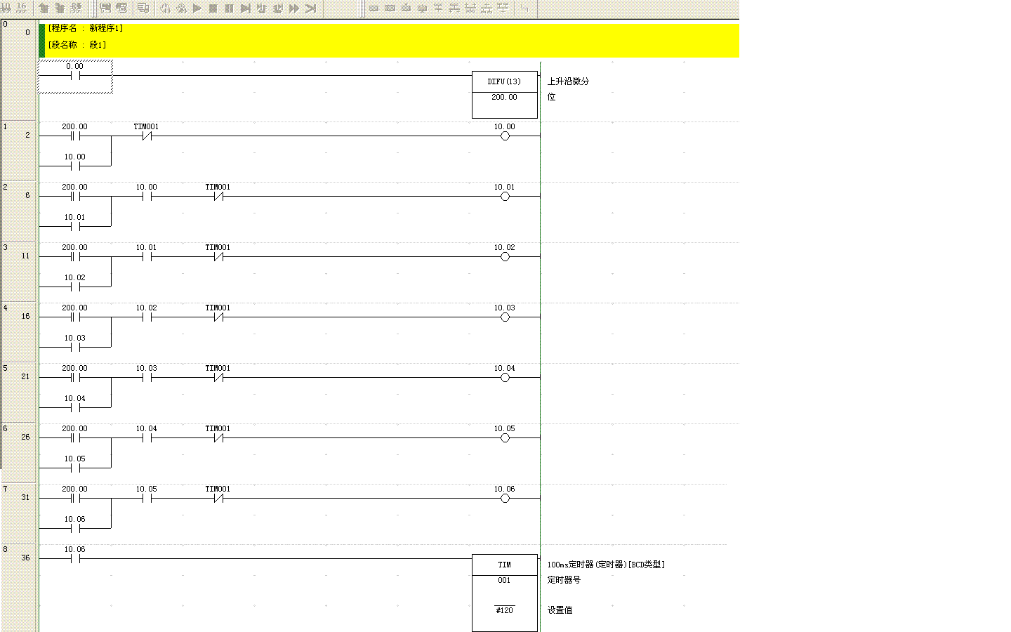

各位师傅 请帮帮忙看下这个程序里的开关继电器输入输出对应的是PLC控制器上的那个接线点啊 就是我要怎么按照程序在外面接线啊 各位高手帮忙看看吧 新手 刚学习 身边没人教 只有上这里求教了 还有我写的这个程序会怎样运行 各位师傅 帮帮忙

0.00接输入00,,10.00接输出00. 0.00闭合一下时大概只有10.00动作。
