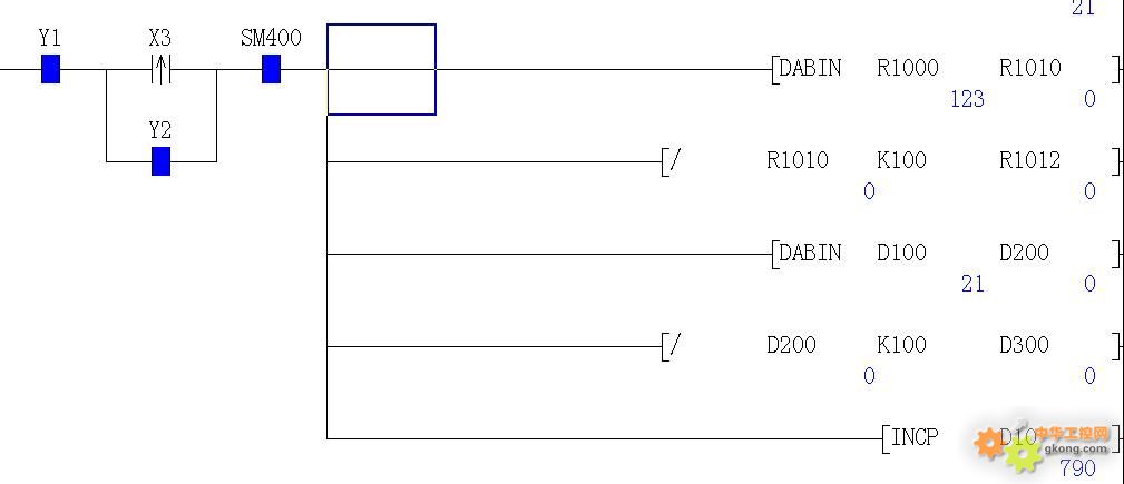

PLC大神们,帮我看看下面这段程序的DABIN指令为什么不能执行呢?表情表情表情

补充的图
补充的图 不好意思

看不到图片啊

R1000/D100里面的数值是ASCII码吗?需要其每个ASCII码的范围为30H--39H这十个数字
