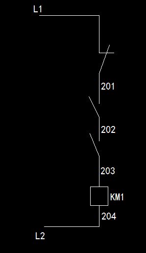

考电工时,用万用表测量电压,表头在201跟204之间,万用表显示是380V,在202跟204之间显示的是102V,为什么会这样呢?
我当时问过老师,他说是感应电压,现在考电工,不要管那么多。没详细说,就这一句话。
我想是应该这样的吧:万用表相当于一个很大的阻抗,201跟202之间相当于一个很小的电容(容抗大,或者说容抗要比万用表的阻抗还要大一些),所以万用表有可能测量出来的是100多伏,是这样的吗?

很聪明,基本正确,如果使用动圈式电压表就不会有这个问题了。

当时用的是指针式万用表。

glenxu在2011/2/22 10:26:37
你说的基本正确,那还有不正确的呢?请指出。
