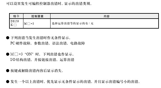

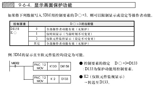

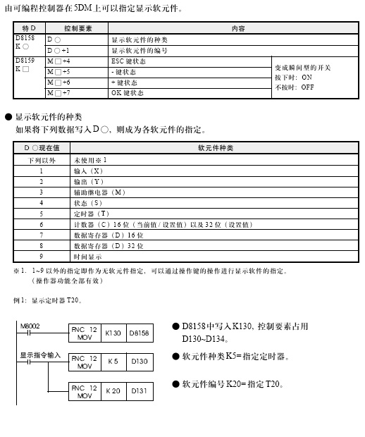

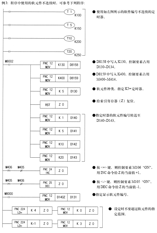

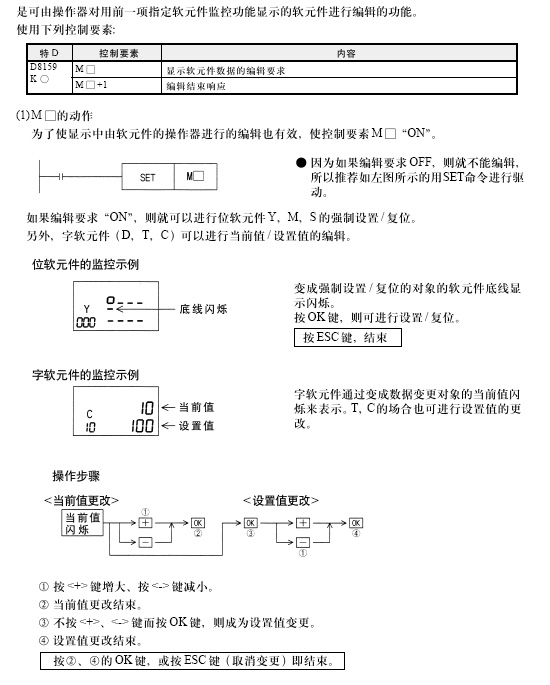

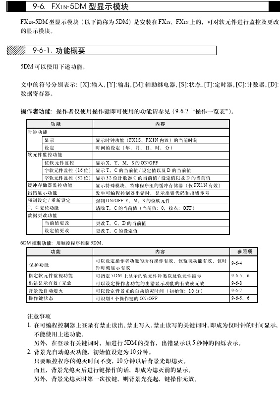

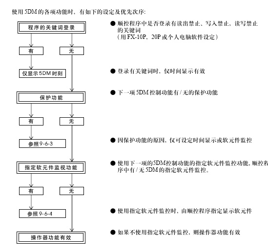

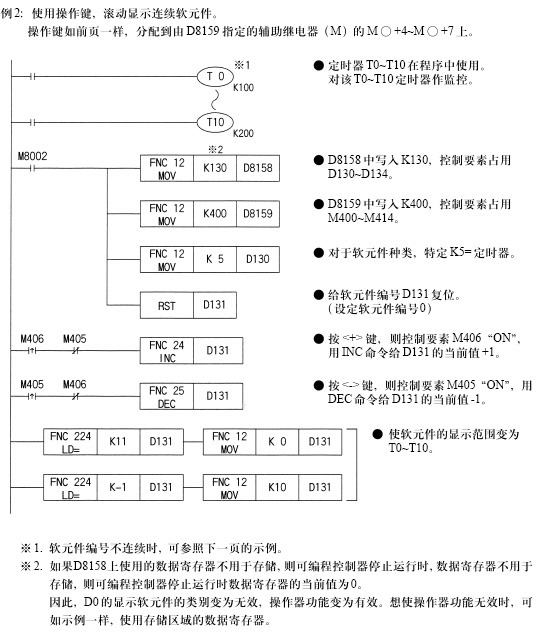

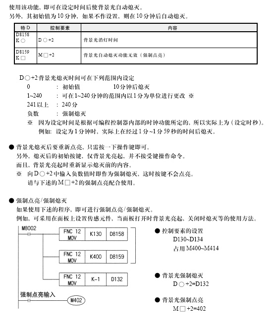

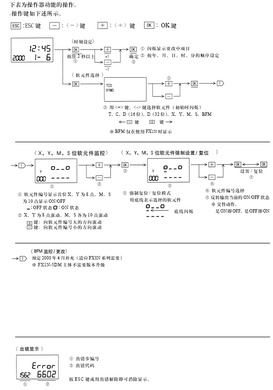

FX1N-5DM中文资料

发表于:2004/11/25 21:32:00

这种显示器也不是很好用的,要写一大段程序,编程手册后面也有详细解释

发表于:2004/11/26 11:30:00
zsyf1在2004-11-26 9:54:00
可以不用编程,插上去就可以用,上面说的是一些特殊的设置

谢谢楼主,好像编程手册上也有!

发表于:2008/8/20 9:34:00

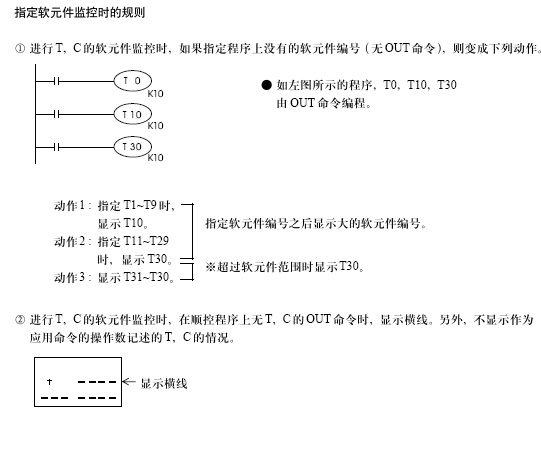

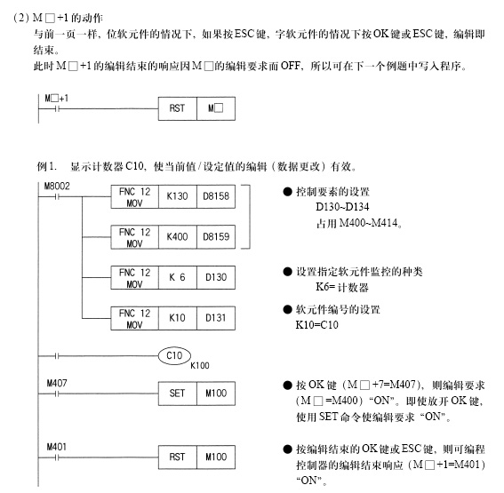

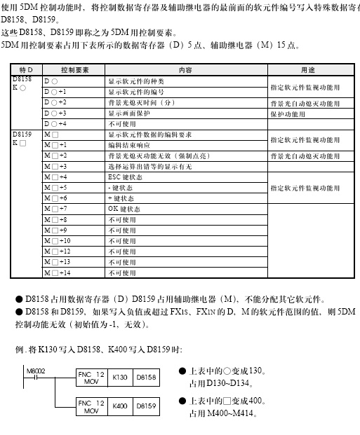

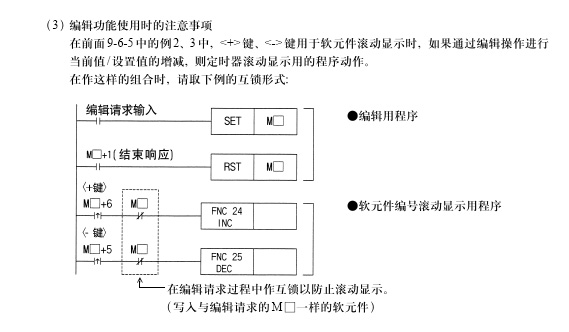

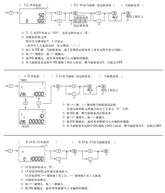

在FX系列的编程手册后面有这介绍
