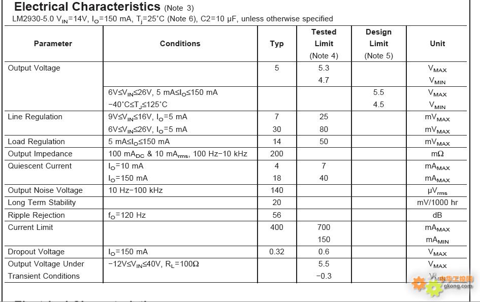

[size=4]在网上买了一个可充电的锂电电池,说是可以5V但实际上空载时为7.8V(满电时),
接上负载为6.8V,使我的单片机不能正常工作,
加一个稳压二极管串联,能否将电压降到4.8~5V,
当不是满电时也能稳定在这个范围吗?[/size]

7805怕不行吧!网上的资料一般都是有3V以的上压差,最少都不得小于2V
串二极管可能可以,现在的问题是当用到最后电池本身的电压也是下降的,这时会不会电压就更低了呢?

LM2930可以解决
[upload=pdf]uploadImages8/a5e4860093aae15e37b5c8d9b5474ea1.pdf/LM2930[1].pdf[/upload]
