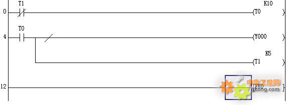

今天在练习的时候有一个1HZ和2HZ闪烁的题目,程序是编出来了但是无法实现准备的闪烁,请各位大侠帮帮忙

呵呵;上面的当然不行;FX手册上有现成的例子;

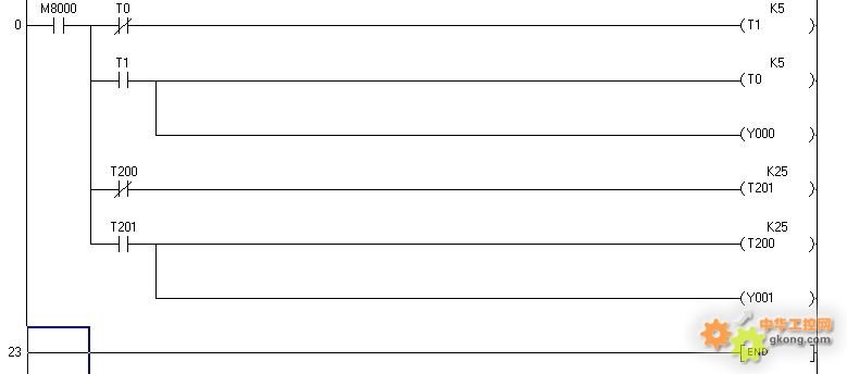

这样应该行

发表于:2011/2/13 16:26:22
niegaodaxia1在2011/2/13 16:16:53
哪一页呀 找不到呀
FX1N,FX1S,FX2N编程手册第47页!
Good Luck~

1
对了 在监控里面看到的 是不是有延时的呀,在程序里面好像是对的 但是在监控里面看好像不对

发表于:2011/2/13 16:56:55
6楼给出资料了,可以比对一下与顶楼程序的区别。
