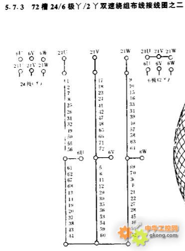

现请教YZTD160L—4/16, 60槽  y=12  接法 2Y/Y  型双速机绕组接线图或者绕组展开图。制造厂商:中国长江航运集团电机厂 (武汉关山) 。谢谢!

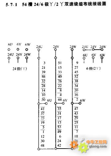

俺找到如下两种接线,不是您要求的,正好在两端,应该差不多,供参考。
