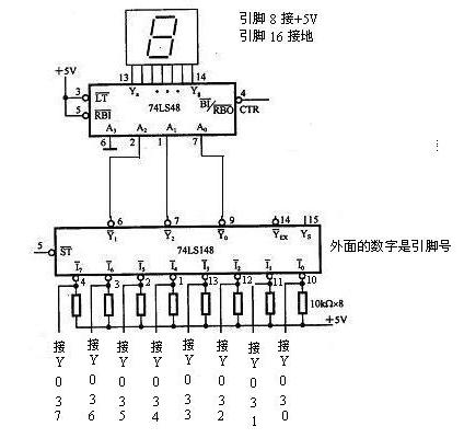

我的用PLC是三凌F1-20P简易编程器
我现在用两个74LS48控制显示~~!~如图

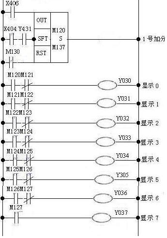

现在我做出了能每按一次X404就能加1,比如说按一次X404,数码管显示1,再按一次显示2……,最后显示7。
现在的问题是不知如何进行减法,就是当显示1的时候,按下X405,数码管就减1
显示0,。。。。。在数码管显示6的时候按下X405,则显示5。下面是我加的梯形图。
如果要保持这种加法,用跳转语句CJP、EJP指令做出减法,哪位高手能帮帮忙~谢谢了

FX2N编程手册里有专门控制数码管的,你看看手册吧!那个例子不难的!

你不用那样编的,你直接用功能指令编,七段解码,助记符好像是SFGE,你查一下.
还有加1和减1的功能指令

三菱的PLC指令的BCD就是来控制数码管的

用三菱的应用指令ARWS.
