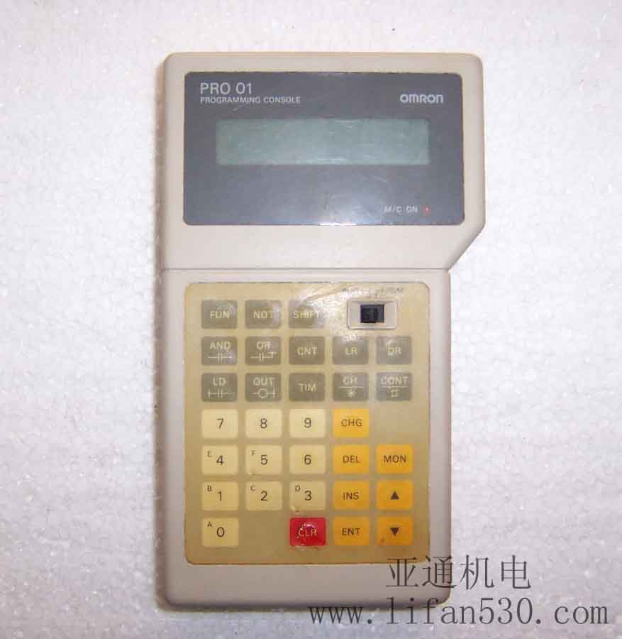

前段时间在拆迁时拿了十几个SP10的PLC不知是否有其程序软件下载?
                                                           谢谢,,,,,,,,,,

SP10/20系列是OMRON早期的小型机,好像SSS软件也不支持这个型号,只能找对应的手编器了;

只能用手编器,罕见很贵,只见过一次别人用
这种PLC象垃圾一样,一百几十元一个

没有手编器一文不值。手编器5年前是3000一个,现在不知道啦。

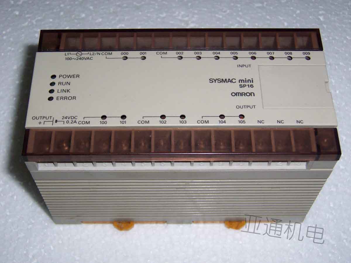

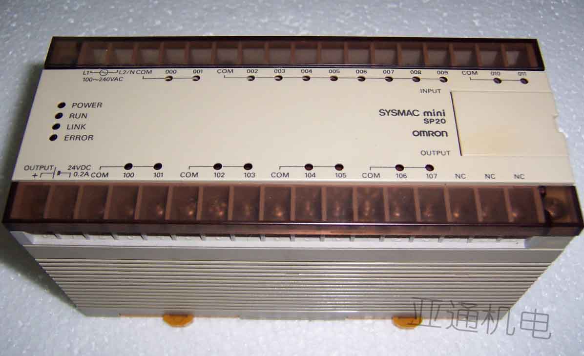

这种老型的PLC和手编我们这里还有!佛山一些陶瓷厂还用这些PLC!

看上去和CP20的差不多
