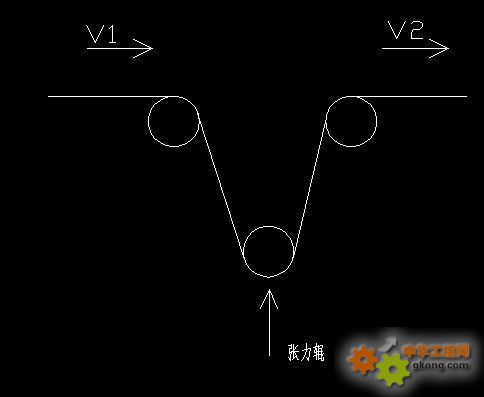

如上图:工程机械中经常用到张力辊,为什么要在中间加上这一条张力辊?
什么机械上用到该结构?
本人新手?谢谢高人指点??

我想应该是在拉丝,或者是放布时!

我想问如果不加中间这一条辊,会怎么样?

那也是调节 比如 皮带 链条 松紧的最好办法

皮带 特别是比较长的

算得准跟得快可不用中间那个
如果不加传送带会打滑丢转,增加传送带的磨损,甚至不能工作。

可以方便地调节传动链条或皮带的松紧度,如果是带弹簧的话那可以自动调节!

张力辊多用在传送带的张紧中,主要作用是用来张紧传送带防止打滑。

张力辊作用
可调节张力(松或者紧),满足生产上的工艺要求。可以通过张力计来检测张力辊的张力
