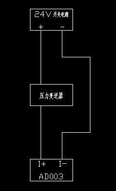

最近想对单位的一台设备进行改造,需要增加一个压力变送器来进行压力检测。供应商提供的压力变送器输出的4-20mA模拟信号是与24V电源串联在一起的,不知道这样能不能使用?模拟量输入模块是C200H-AD003~!接线如图:
[此贴子已经被作者于2011/1/12 8:48:14编辑过]

呵呵;本来就是要这样,否则你24V直接到AD003还要烧了;

这样的接线方法是正确的,由于供应商提供的压力变送器是台两线制的仪表,两线制即电源、负载串联在一起,有一公共点,这一公共点就是24V电源的负端。

是这样的,我们压力变送器也是这样接线的!

哦,谢谢各位,以前没用过2线制的。一直认为信号电流为4-20mA,对应的电压为1-5V。所以害怕串入24V电源会烧掉AD003~!

没记错的话,AD端还要一个V-I的短接线,具体看一下资料。
