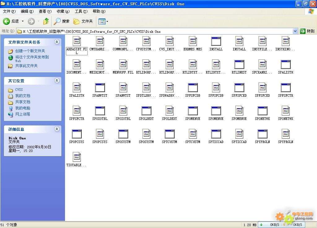

如题:
我有CVSS  编程软体   OMRON CV500  PLC  ,但不会安装打开该软体,听说是在DOS 下编程的,
从别人里买到的,谁教我如何用,我可以把它传给你
如图

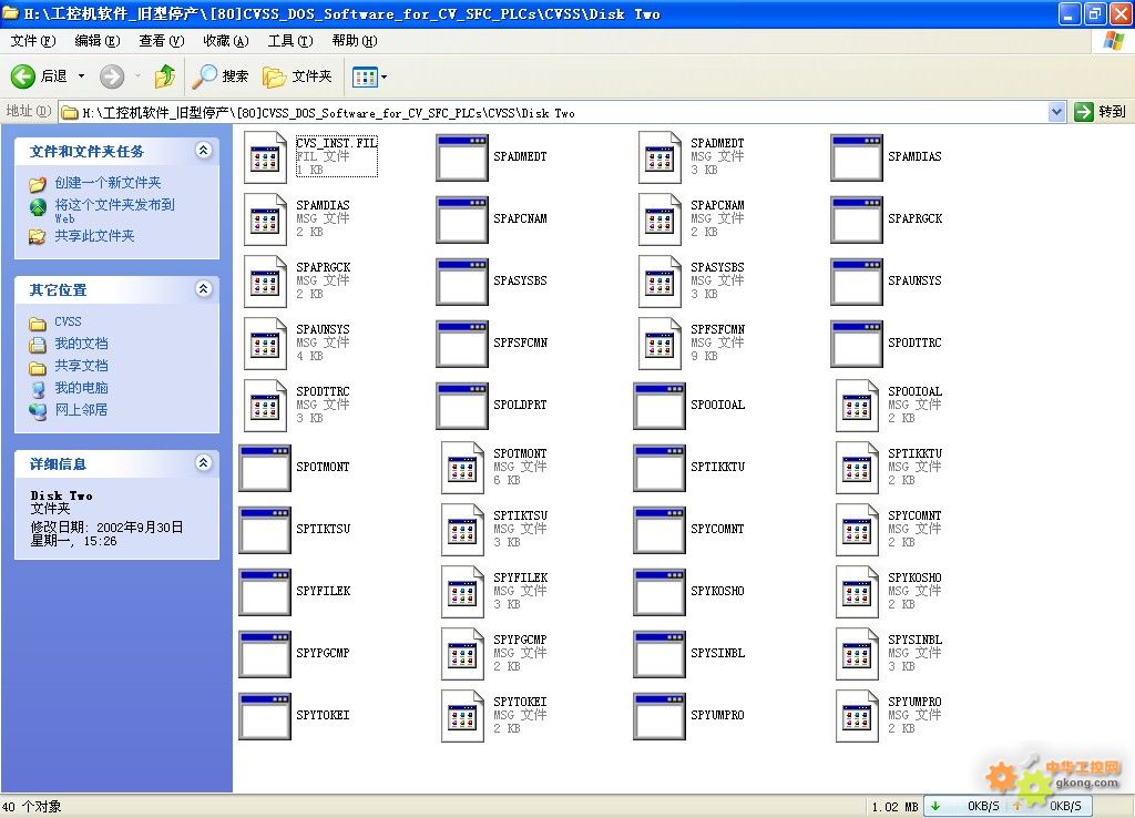

你這怎麼安裝?
首先要將兩個資料夾各自命名為:
Lable nane :Disk One
Lable nane :Disk Two
一、製成Image檔案,寫入Floppy Disk!
二、安裝純MS-Dos 6.22(非Windows 95、98 DOS)
三、執行Disk One INSTALL.EXE安裝之。

[quote]以下是引用利昌機電在2011/2/1 23:01:45的发言:
你這怎麼安裝?
首先要將兩個資料夾各自命名為:
谢谢楼上老师的指点,我知道一点了,也已制作成功DISK ONE ,TWO.  哪里有MS-DOS 6.22 下载啊
