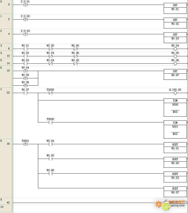

我现在想从三路信号输入,然后计数,把叠加的结果从一个点输出。这个过程中三路信号有可能同时到来。不过每路信号的周期是1s。请问怎么实现这个编程呢?

按你所说的做了个,您看看能用否
[size=4]信号源分别为“00001”,“00002”和“00003”
叠加信号输出为“10000”
(PLC选型为CP1H)[/size]
