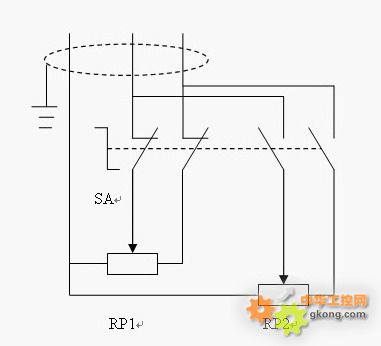

我们企业有一台设备,属于滑差调速电机,调速器为JD1A---40,调速电位器为2K2,想将其改成两地控制,是将两个电位器并联吗?电位器是不是换成两个4K4的?表情表情表情

应该用一个开关控制接通甲时断开乙

我感觉不太可取,如果当甲乙同时处于最小速度控制时候,用甲控制,这时候乙断开,当甲处于速度最大时候(此时乙仍处于最小速度处)用乙控制,速度会从最大直接跳到最小?!!不知道会不会出现这样的现象,期待各位老师的解答....

怎么应用
以下是引用wml0060在2011/1/5 9:21:22的发言:
应该用一个开关控制接通甲时断开乙
     应该怎么做?

把电位器换成带电机调节的,每个地方用2只按钮控制电机的正反转,就行了(必要的连锁还是需要的)

看看这样行不行:

我看可以

谢谢各位,但因为我们需要频繁的 在两地控制,如六楼所示须在两地都装一个转换开关,怎么接线

把转换开关换成中间继电器,用按钮切换

以下是引用yuan20061104在2011/1/7 15:11:39的发言:
把转换开关换成中间继电器,用按钮切换
 这个主意不错,两地用按钮控制继电器转换电位器,用的材料不多,方便,安全,非常感谢!!!
