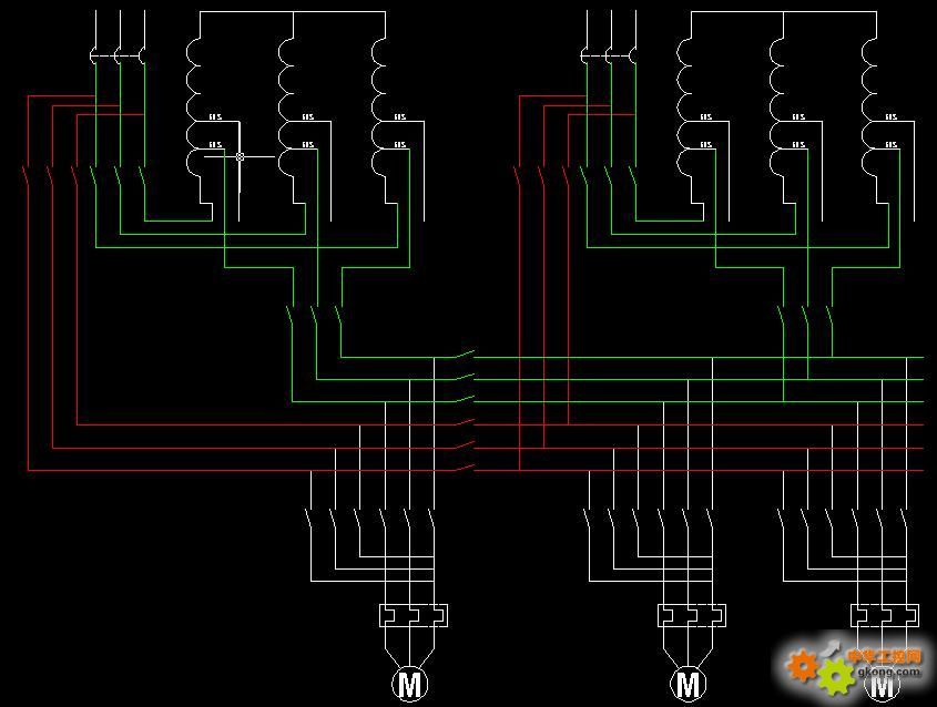

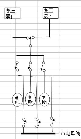

各位大侠能不能帮我设计一个二拖三的自耦降压启动柜,两档转换开关选择变压器,三档转换开关选择电机。互不干扰,安全可用

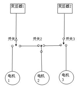

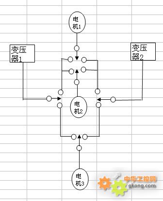

用两台自耦变压器来启动三台电动机,要求可以相互转换

发表于:2011/1/4 14:45:10
三把双投刀开关转换。

发表于:2011/1/4 22:30:27
楼上的转换开关不能让第二个变压器起动第一台吧

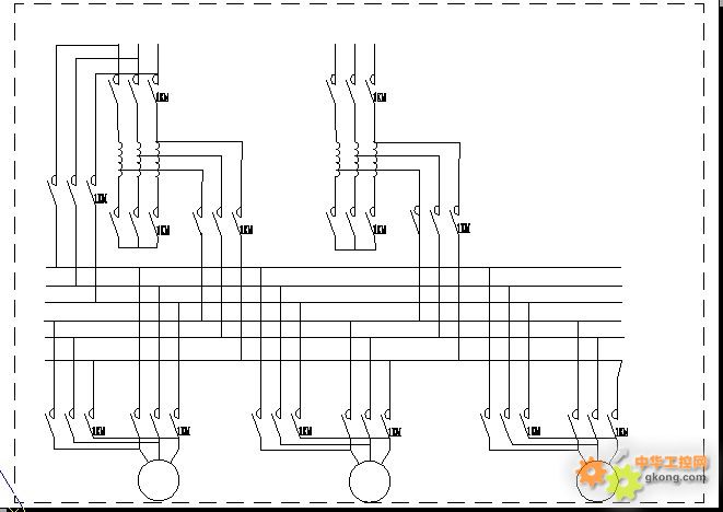

发表于:2011/1/7 14:22:06
[flash=500,350]C:\Documents and Settings\Administrator\桌面[/flash]
859
d15009966904
文章数:27
历史总积分:859
注册时间:2011/1/2
发表于:2011/1/7 14:24:16
859
d15009966904
文章数:27
历史总积分:859
注册时间:2011/1/2
发表于:2011/1/7 14:26:23
这是根据你的图改动一下的,,请多指教
