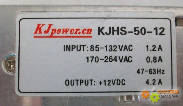

如何自制摩托车充电器?我有个工业开关电源可以输出12V~16V直流电,电流输出是4.2A,不知道,可以用来充电瓶吗?大家还有什么好的办法呢?我想自己制作个充电器,不知道摩托车充电器的一些基本参数是什么呢?请指教。

不知道我这个工业的开关电源可以用吗?请大家指教

以下是引用rockmusic在2011/1/1 9:33:28的发言:
这个电源可以用,但是要自己加上个限流的。。摩托车的电池最好就是1A左右充入。

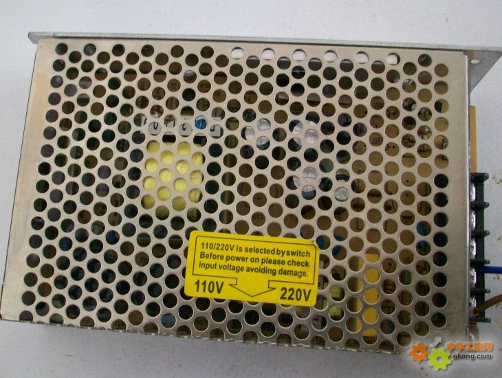

大家看这个可以吗

你那是开关稳压电源

一群乱说的 我可以告诉你 这电源做不了12V蓄电池的充电器 原因是12V电池的充电电压为13。8V,你用这电源充电会造成电池经常性的欠充 会迅速加快极板硫化

楼上的老师是13.8V还是14.8V
