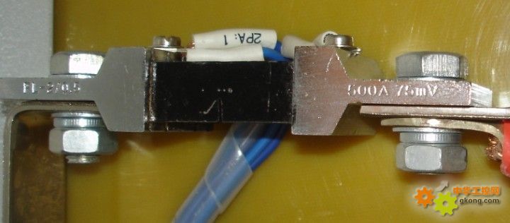

请问各位大侠直流电流表和分流器怎么接,我是个菜鸟!

电流表头跟分流器并联后再跟跟负载串联。。

接线如图,注意二点,一是分流器引出线有正负极性,二是表计与分流器要匹配。
