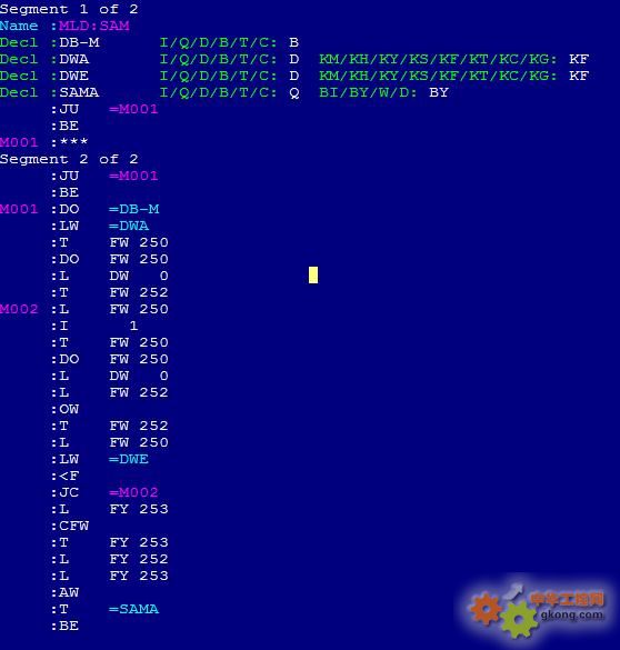

请教各位朋友S5中的DO语句的使用。请参考下端程序。

有一段S5的程序需要转为S7,但是对程序不甚了解,请知道的朋友给讲解一下。
在之后程序调用时:DB-M:DB10
DWA:KF+4
DWE:KF+30
SAMA:KY6
