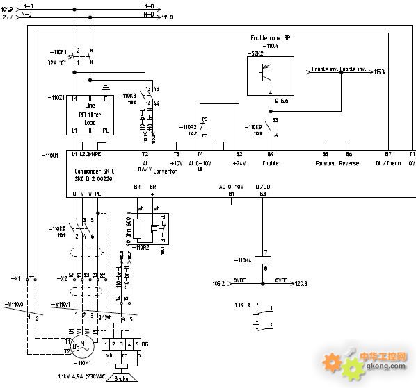

上面是一台电机的接线图。 是220V经过变频器好像是变成380V驱动电机的。。我也不知道这样理解是不是正确
问题是现在我们想不经过变频器怎么接?(1)直接接380V电源可以吗? (注电机接线盒里面原先经过变频器是三角形接法)
( 2)电机里面出来(屏蔽和接地不算)一共有7根线其中3电机线U1,V1 W1,另外2根像是测量电机温度的信号线(图纸上是t1,t2)
 还有2根线看起来不知道是什么意思(自己感觉是接220V电源的,图纸上的编号是break出来的110-br-L,110-br-N)
有谁接这样的电机吗?或者说懂的能解释一下吗?还有如果我不经过变频器这样的电机我要怎么接?谢谢!

另两根线应该是抱闸的线。还有就是220的是不会变380的。是三相220的。你要接380的要改电机的接线。

另两根线应该是抱闸的线。还有就是220的是不会变380的。是三相220的。你要接380的要改电机的接线。三角形改接成星形接法就可。

这个电机应该带刹车的,就是后面的两条线是接抱闸的,

谢谢 ,楼上的回答。我还想问一下你们说的那两根抱闸的线,是不是直接可以通220V

不要变频器,直接接三角形全压启动不行吗???

直接三角形启动就是启动不了啊!

另两根线是接测温电阻的,电机内有热敏电阻。
