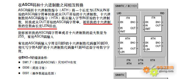

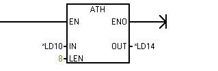

如题:该指令中的“8”为何意思?有什么用途?
谢谢高人指点!

对手册中的中文字符的认知能力有待提高。

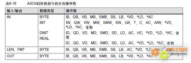

输入字节的长度,*LD10里存的是个地址,从该地址后8个字节

您出现了理解上的错误~~*LD10是读取LD10指向的地址中的内容,而非从该地址后8位。
