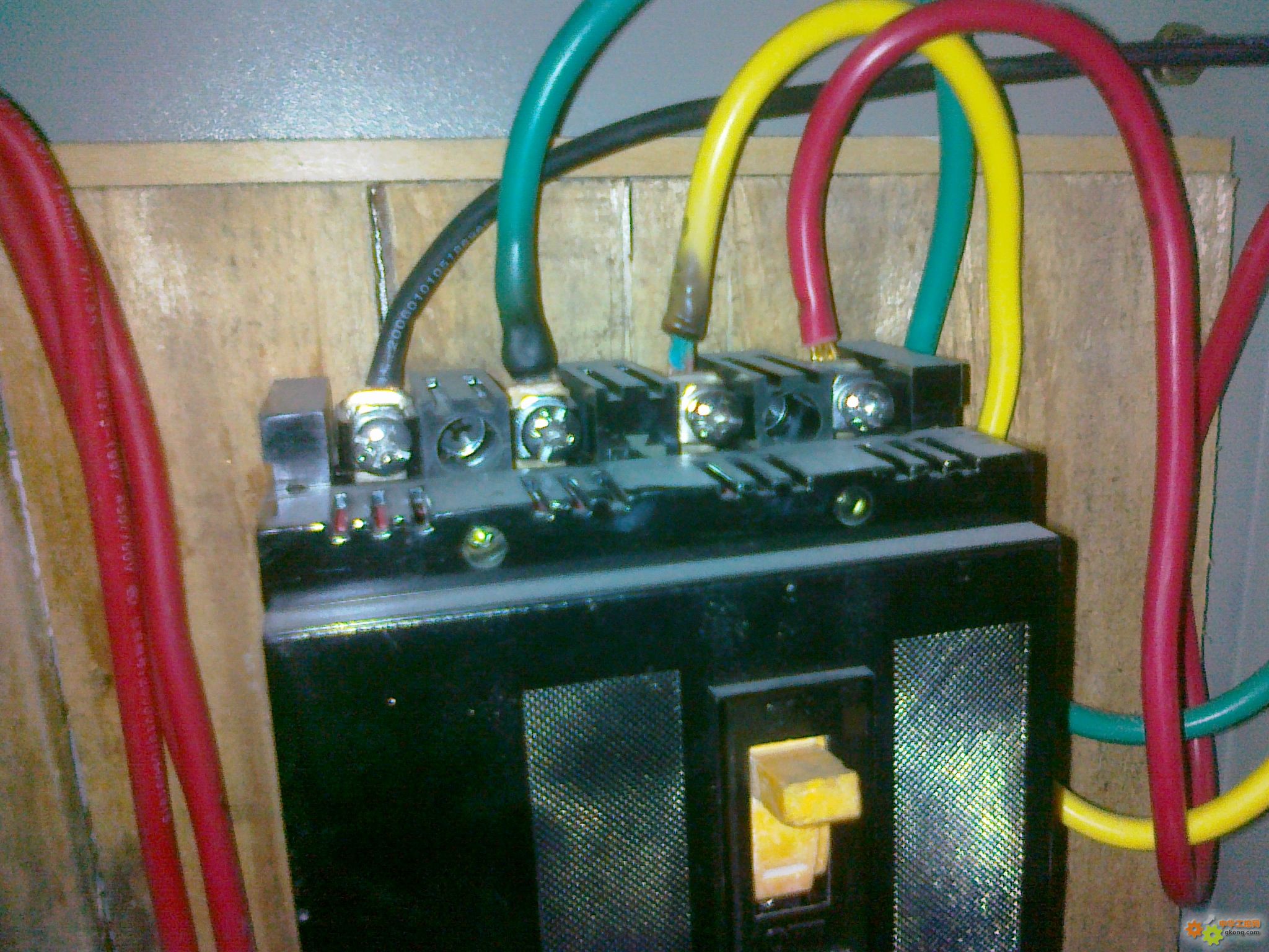

好危险啊!!

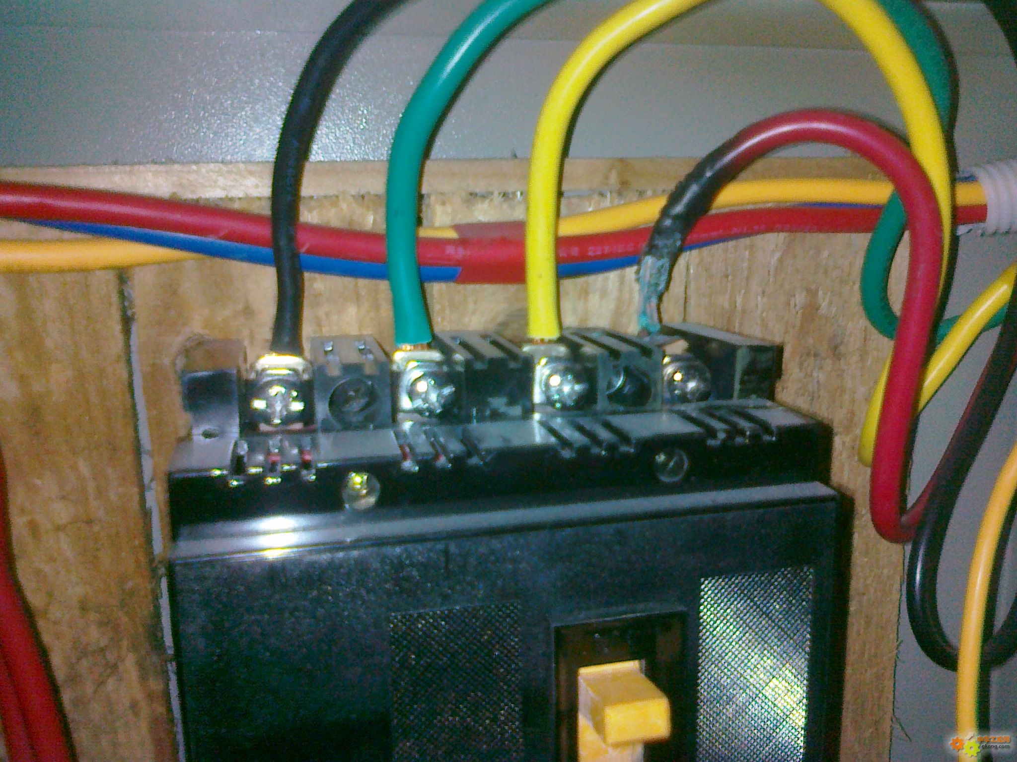

可能是单相电流过大引起的

这是压接片(螺丝)没有上紧造成接触不好发热引起的。

怎么是木头的?

以下是引用老兔子在2010/12/18 23:42:25的发言:
应该是这样造成的

压接螺丝质量的问题,大电流经过发热,引起螺丝松动,造成虚接。
