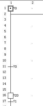

图中的4到9行删掉,让11行前进到第4行去,这个要怎么操作,搞了半天没搞懂。

选中,剪切,到第4行,复制,然后划线。

楼上的意思,好像是选择“11行”以下的程序、剪切,再粘贴到适当位置;
我试了一下,可粘贴到第5行。

非常感谢2楼的,我用过了,可以的,谢谢了!
