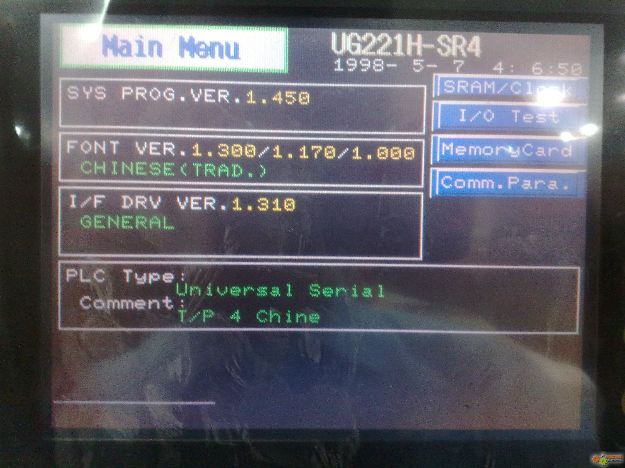

昨晚我去试过几台机器,按照上次那位师傅说的,system+F1+F5,无论是依次按,还是一起按,屏均无反映(本人保证屏是好的)我这有10几个屏都一样,试过了...小弟现有疑问几点,还请大师们帮忙解答...
疑问一,System+F1+F5这个操作,是同时按下这三个键还是依次按?按键保证是好的,我单独按F1和F5屏都会执行相对的程序画面..但system试不到..
疑问二:按这几个按键,要在屏处于什么状态下操作,是刚刚上电的时候,还是拔除plc通讯线的时候按?屏已有程序,主要目的是备份屏的程序,以防万一..
望高手解答,谢谢...

问题1:同时按,按完之后按System+F1进入系统页面,并不是说按System+F1+F5就是进入系统页面,这只是解除系统页面锁定而已。至于按F1,F5执行画面,那只是在软件中设定硬件按钮的功能而已。
问题2:任何时候都能按,但是前提是给你的人机通上电,没有电的时候按了是没有效果的。

进入系统页面后,程序停止运行,现有地址状态被保持,因此请在执行前确认你的操作不会导致危害人身安全。

系统界面是按出来了,是不是按出来以后不做任何操作就可以上载程序了?如果再按一下system和f1就返回程序界面了..

你需要执行你的软件的上载功能,再次按System+F1将返回程序页面。

昨晚拍到的..图中的General是不是I/f驱动??好像我这plc是富士的...拍这张图片惹麻烦了...进系统之后,所有系统设置被清零....

那是通用协议而已,如果是富士PLC,那么会直接看到PLC类型已经协议为富士电机。
