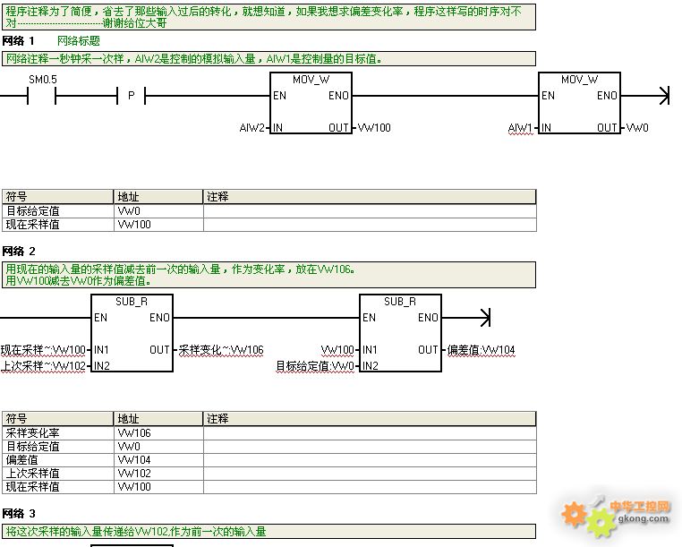

我的变化率程序有错么请教

以下是引用loveheyunbo在2010/12/13 11:08:20的发言:
我的变化率程序有错么请教
先贴出你的程序再指教。

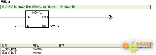

发表于:2010/12/16 11:26:00
程序切图 论坛不让上传MWP格式的文件
