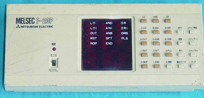

在手持编程器上写下:
LDI X0
SET Y0
END
但只保存在手编器上,写不进FX-1GM,从现象上判断手编肯定没问题,要如何操作?网上E文资料也找不到,哪位大侠能提供吗?
高手不吝赐教,谢谢!!!

你按过WR键吗?

以下是引用王美勋在2004-11-18 9:24:00的发言:
你按过WR键吗?
按过了,能按的都试过了,很怪。
谢谢

以下是引用王美勋在2004-11-18 9:28:00的发言:
手编器手册供参考:
附件:
[本地下载]
有差别啊,您的资料是F-20P,是下面这块玩意,这种简单多了,谢谢

这个是FX--1GM系列定位控制器的编程器,我有说明书,但没有电子版的,如果你需要的话我可以把操作说明照下来给你

可能你的PLC有问题,我有一个F1-30RM也是这样,用无声键入一点问题都没有,用有声是无法键入和读出。后来打开PLC内有一个电容断脚了。
