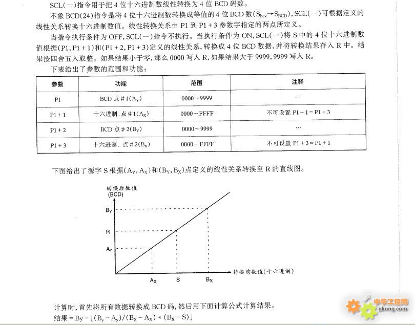

不知道各位在平常将外围信号读取到PLC里转换成数据时,需将其转换成正常的现实数据比如高度,重量或压力时,用的是什么计算方法,如果遇到除不尽的数据时候有没有什么比较好的方法.表情

那不就是标准线性化公式,也就是初中学的直线计算公式,截距式,两点式……
不过每家都会提供标准化公式,如欧姆龙,AB的SCL指令。

SCL指令就有这功能?
是OMRON的吗?
你一说初中学的截距公式,我倒有点印象了.

控制的话肯定有最小精度的,除不尽的数据可以取整后运算,比如*10,/10...

线性关系,Y=KX+B,K、B为常数

公式能讲的再详细些吗?

scl
