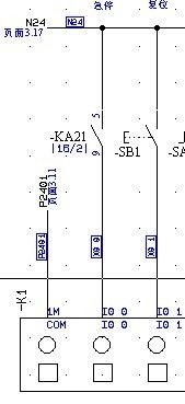

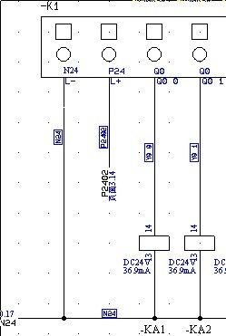

楼主,你会PLC吗,我刚开始学习S7-200的PLC,按照视频学习写了电机正反转控制梯形图,下载到PLC后,现在不知道怎么接PLC上的线了,输入端有M,I0.0。I0.1,I0.2--------输出端有1L,M,Q0.0,Q0.1-------PLC输入电压为DC24V,输出也是DC24V,请前辈指点-----

发表于:2010/12/17 8:55:31
[QUOTE]
以下是引用qq791913212在2010/12/16 18:35:28的发言:
输入:
这个是漏型输入,24v和n对调也可以
输出:
