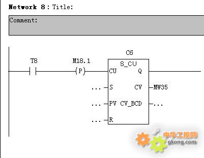

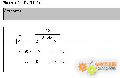

请各位师傅帮忙分析一下是什么原因

西门子已经多次提示用户了,不要使用定时器本身输出触点作为复位使用,应使用定时器的Q作为复位过度。
原因:因为定时器时基为10MS的,因此可能与扫描周期重叠而忽视复位信号。
