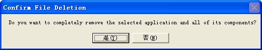

西门子S7-200中文版编程软件安装不了,朋友们帮下忙,提示如图。

把注册表中有关S7-200的项全部删除

我也是觉得奇怪,我有一台电脑也是怎么装都装了不,一打开解压后就提示致命错误,终止安装

注册表里删除相关选项或者重新安装系统

你把系统做个镜像,s7200编程软件装不好时,重装系统再装就可以了,

我以前遇到到欧姆龙的PLC就是安装不上,把注册表关于PLC的删除掉就可以了,
我想西门子的PLC也是这样吧。

你以前是不是装过,而且没有正确的卸载。你清理注册表后,再重启电脑安装试一下
