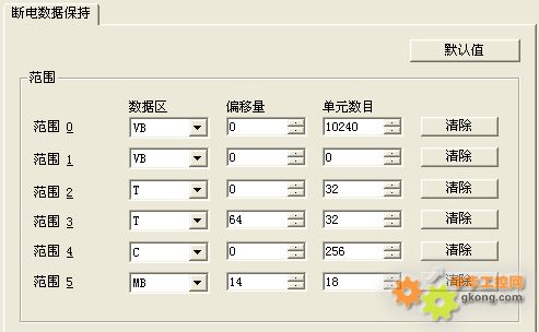

请教一下高手,S7-200的PLC默认的掉电保存的区域是哪些呀?比如:V1000-V1500,   M10.0-M20.0之类的。
先谢谢各位啦。急用啊!

MB0-MB13  具体请查看相关资料
