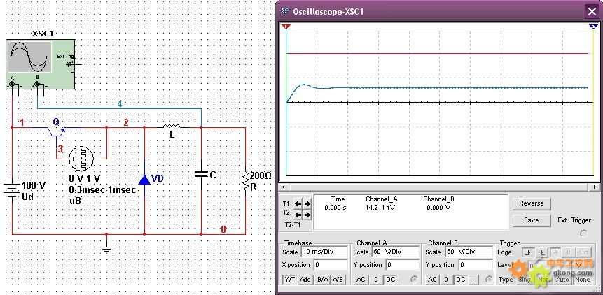

图3  用GTR作斩波开关输出加有LC滤波环节占空比k=0.3时的直流斩波电路

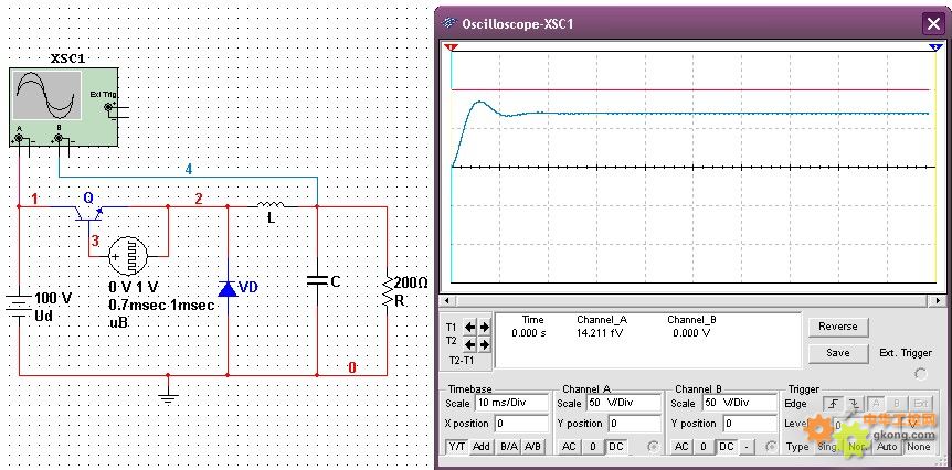

图4  用GTR作斩波开关输出加有LC滤波环节占空比k=0.7时的直流斩波电路
