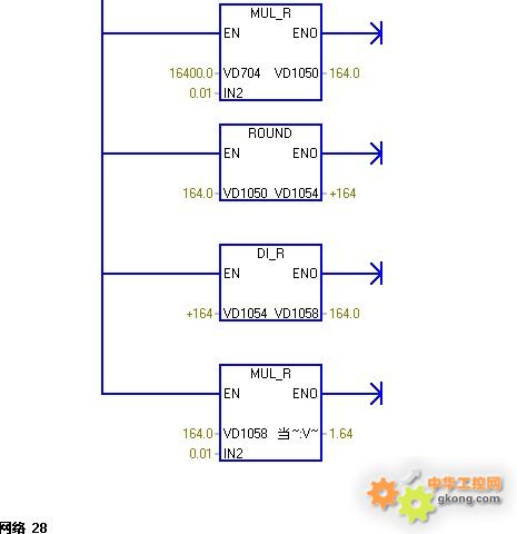

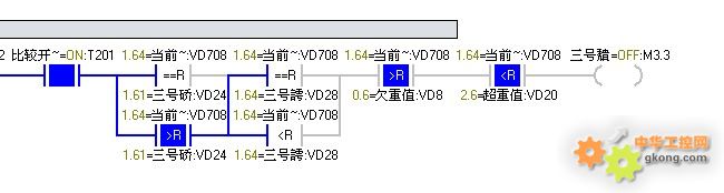

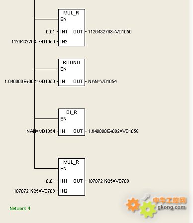

我现在快晕了,大家看,为什么VD708和VD28的数据都是1.64,程序就是不通呢?为什么在状态表里监控无符号数据时不一样?换成监控浮点数的话,就都是1.64了,为什么?上面的程序VD708我已经四舍五入了,取小数点后2位了,数据是1.64,VD28是设定的数据,也是保留小数点后2位,但是为什么都相等了,就是不通呢?哪位高手指点一下,谢谢

看看数据类型一样不
应该好使啊,你检查检查VD24、VD28、VD20、VD8的数据类型跟VD708一样不。

是不是VD708和VD28里的值有浮动,PC机监控有一定延迟的
