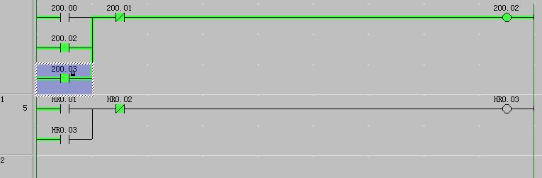

1,在PLC上程序如下图
2,在PT上有4个按钮(NT31C),1个位地址为200.00;1个位地址为200.01;1个位地址为HR0.01;1个位地址为HR0.02。作用类型都为“即时”
1,现问当按下200.00位地址的按钮后写出200.00,200.01,200.02,200.03(200.03在按前为强ON态)号的状态。想清楚了答题哦。
2,再问当按下HR0.01位地址的按钮后请写出HR0.01,HR0.02,HR0.03号的状态。
说明一下,200CH为工作位IR200.n,大家不要理解为输出位了

图在这里

发表于:2004/11/17 11:39:00
2 。200。00、200。01为off,200。02、200。03为on
3。hr01能作为按钮地址吗?如果能,hr01,hr03为on,hr02为OFF
不知对否,请批阅!

发表于:2004/11/17 11:59:00
以下是引用liangxuexin在2004-11-17 11:39:00的发言:
不知对否,请批阅!
同意

发表于:2004/11/18 15:43:00
200.00off,200.01,200.02,200.03均为on
HR0.01off,HR0.02,HR0.03均为on
