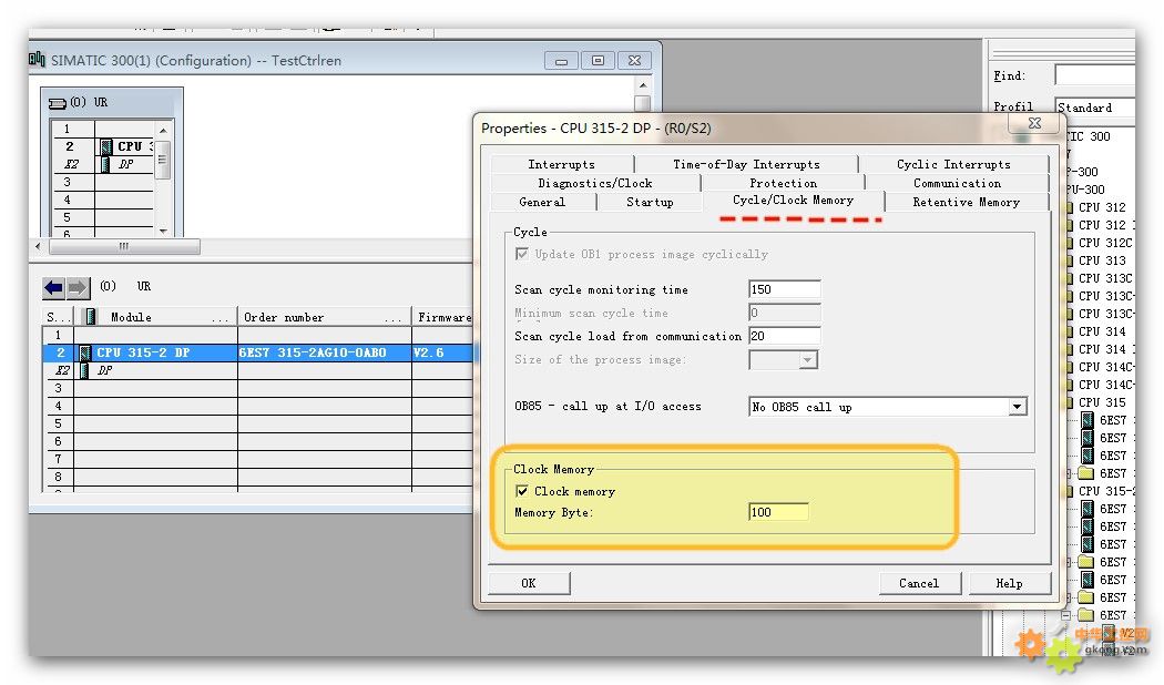

各位大神
我最近学s7-300,想用1HZ的固定时钟脉冲,可是不知道怎么调出来~
用的v5.4编程软件~
请好心人赐教,最好有截图
小弟感激不尽!

硬件组态——CPU属性启用时钟脉冲,如果设置为0,那么M0.1就是1HZ脉冲,如果设置100,那么M100.1就是1Hz脉冲。
