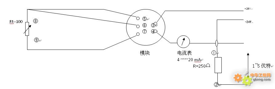

有没有电路图上传呀。

通过模拟量输入输出模块

最简单的办法:并个500欧姆的电阻,再偏置一下

方法有两个:一是购买现成的产品,如4-20MA/0-10V电流转电压隔离转换器,网上搜索一下就会找到多家的产品。二是用运算放大器自己做,提供一个电路供制作参考。

用隔离转换器吧;

这个问题其实很简单的,回答的都那么复杂!五楼的高手说的对,在电流源上并一个两瓦的500欧的电阻就行了,整的那么的复杂!
