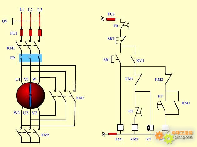

我使用的是30KW电机,准备采用星三角启动,如果按照此图接线的话,KM1、KM2、KM3 我应该选用多大的?
如果我在主线最前端使用一个空气开关的话,应该选用多大的?
现在KM1、KM3我选用的是80A的接触器,KM2选用的是32A接触器是否合理?

上面所指的图

还有为什么我看一国外的用法是,将KM3接到KM1的前端

不合理,特别是星型启动电流很大,至少要在额定电流的1.5倍

楼主的电路图有严重的问题,你KM3这样的自锁行吗?还有KM3在KM1前比较合理,你这样不是加重了KM1的负担吗?

30KW的电机,启动时应该是轻载或者空载,KM1/KM3配用37A的接触器,KM2配用32A的接触器(NC3型接触器)。

60A的就可以了

1和3用CJX1-45A,KM2用CJX1-32A就可以了,这东西没什么技术含量的。进KM1的线用25平方的,下面的线用16的就可以了.

补充一下,你的主线路有问题,KM3的进线应在KM1的前面;
如果你的主线是这样排,那接触器就重新计算,KM1要CJX1-85A,FR要75A 的
