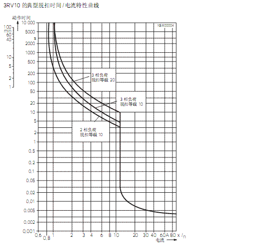

再次请教老师~!
不考虑其他因素,只考虑热继这部分,我这样接和楼主所给的图能不能起到一样的效果呢?

24楼朋友解释得好,学习了。
个人认为,32楼图热继起到的效果跟主楼图应是一样的。热继金属片无电流方向性,只根据流过电流大小来动作的。

其实本人也只是应用类型的,大家从事的工作不同,了解层面也不同罢了,无所谓高不高手
但有一点,本人深信“存在就是合理”的理论,特别是不合常理的又客观存在的地方,不能首先怀疑它是错的,而是坚持去搞明白,哪怕它确实是错的,等把事情真正弄明白了,你的认识和知识都有了很大的提高,就像楼主观察到的问题,可能很多人也看到过,但都给忽视了,等轮到自己使用或设计时就根本不会考虑到这样的细节,但技术的含金量往往就在于细节,正所谓细节决定成败。
另外,能接触国外进口设备的朋友更应该多注意他们的技术细节,特别是德国的机电设备,德国人是很严谨的,他们的设备几乎不可能带着错误出来的,所以当你认为他们的图纸中有错误时,可以先拍拍自己的脑袋。
我们不盲目崇拜,但不服不行,服了就更应该多学习,细到绘图习惯和方法……
——一点个人看法
为了从理论上解释楼主的问题,提供西门子电机保护断路器的脱扣器的曲线图,大家研究后就明白了,请注意这只是热磁脱扣的过载保护模式,电子式过载保护器就有楼主问的缺相保护功能了。

32楼的方式可以呀。这也是单相电路的热继保护推荐的一种接法。不过那个单相电机(负载)对电网要有一个接触器做开关,否则,热继动作了,电网的电却没有被切断的。
