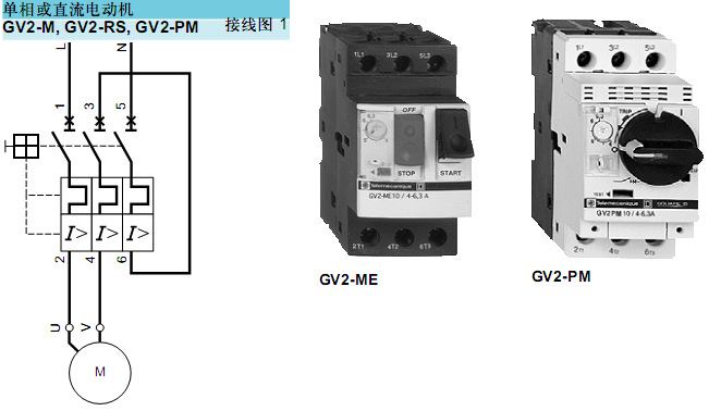

好像还没有2路的热继电器吧,个人认为这样接只不过是将一个单相的用电器串入3个保护而已,提高其保护的可靠性~!以前在一些欧美的设备上见过这样的接法,自己没试过。楼主如果在可行的情况下能不能试一下,只把火线接入,零线直接跨过,就知道是不是缺相保护的原因了~!

保护断路器,通常我个人做图纸的时候也采用这种模式。

重新贴了图,期待高手分享经验

现在看明白了,图中使用的这种元件叫电动机热磁保护断路器
如西门子的3VU,3RV系列,施耐德的GV2,GV3系列
顾名思义,其具备断路器、电动机起停控制、过载(和热保护继电器一样)及短路保护功能,但它只有3极产品,所以,在单相电机或直流电机回路中推荐使用这种接法,因为在单相环境时比三相时脱扣等级会降低,采用了这种接法相当于模拟了三相环境,恢复了脱扣等级。
因此,有人说单相回路只要把相线接入热继就更不对了,但关键问题是,现在很多设计或盘厂配置热继都是估计的,更别说去注意脱扣等级那回事了。
见附图

因为式热继电器
这样相当于在整个回路里串联了三个热元件,动作的可靠性也就提高了!
与缺相保护无关

以下是引用lj19820422在2010/12/2 9:43:14的发言:
你还别说,我国还真生产过两极的热继电器,八五年以前就有很多的设备上用,我是在毛纺的设备上见过,我找找看,能不能找到。

呵呵,我喜欢和较真的人讨论问题~!
那请问24楼的老师,这个原件到底有没有缺相保护的功能?

其本身并没有缺相保护功能,但三相电机缺相后,热继不就保护了吗?

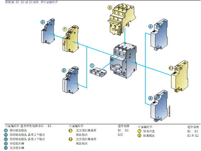

除了开关、过载、短路三个基本功能外,还可以附加一些功能:
