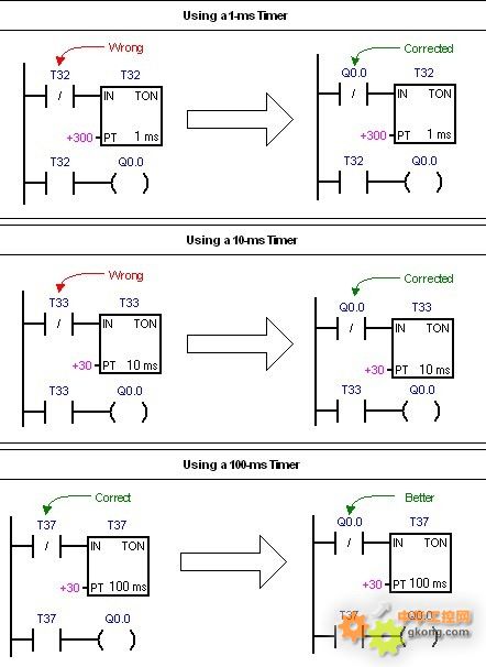

西门子的定时器有1ms 、10ms、 100ms 三种。
1ms的定时器可以理解,它的刷新与扫描周期不同步。
10ms的也大概可以理解,刷新与周期同步,比如程序长度为30ms扫描一次,该定时器值会加3。
但100ms的定时器呢??是否跟10ms的一样??有何区别??
下图又是如何理解?请看看,为什么1ms和10ms要用Q,而100ms可用可不用?

值还是一个一个加的,只是你可能看不清楚,和通讯速度还有屏刷新速度有关,100ms的没一个值代表100ms
