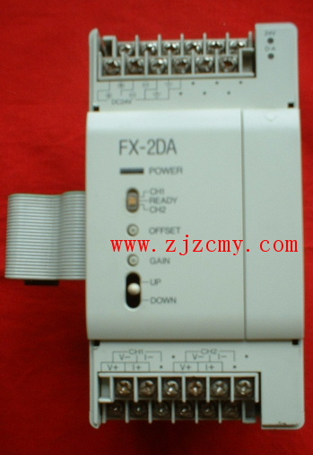

2DA怎么能产生4-20MA电流,现在我可以有0-10V的电压。需要怎么设定,我现在没有资料可查。谢谢

接I+,VI- 输出为4--20MA或0-20MA,

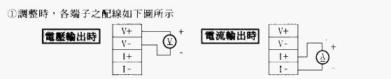

如图:FX-2DA的接线;
电压输出接V+、V-;
电流输出接I+、I-;

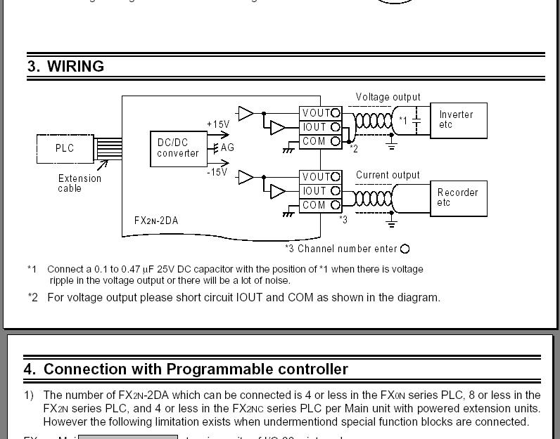

多谢,但2DA是三个端子,VOUT ,IOUT,COM,电压输出时是将IOUT和COM 短接,电流输出时直接接IOUT ,COM。我这样接为什么电压有输出,而电流没有。

晕!
你用的是FX2N-2DA,与FX-2DA的接线是不一样的!

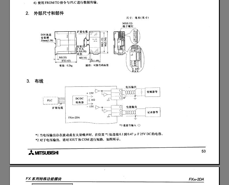

FX2N-2DA中文手册:
什么意思?你是说电压输出时可以测量到,电流输出时就测量不出来吗?

FX2N-2DA接线方式如下:

中文的!
