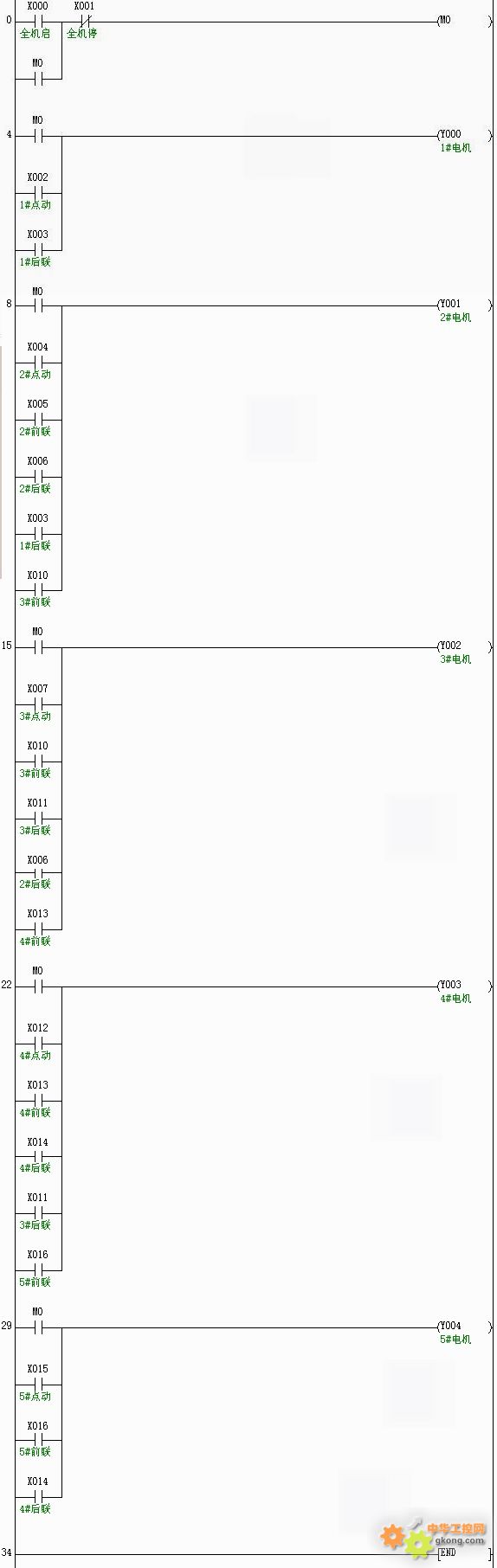

谁会这程序
有5台电机。启动同时启动停止同时停止。每台都有点动。上面我会。就是还有前连点,后连点当开关打在前联点按下点动前面电机和这台电机同时点动运行,开关打在后连点按下点动后面电机和和这台电机同时点动运行。2,3,4,电机每个都有前联点后联点。1电机只有后联点,5号电机只有前联点。那位大虾帮帮忙小弟感激不尽。先谢谢了。

以下是楼上要的程序,看看合适不合适?

觉得4楼的描述,在标点符号上需细心点,不细心看还真是理解不了啊。

好像不对
假如1号电机打到后联点,1号电机必须按下点动后面所有电机才和这一台电机点动运行

鸟人来啦
楼上说得极是,是我粗心了,没完全理解你的意思,限于今天太晚了,明天有空再修改了。不好意思见丑了。
