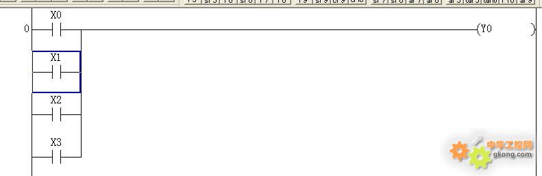

小弟 首次编写程序(其实是更改程序)遇到SM400这个辅助继电器。
   程序更改的是正确的  但是当我在软件中输入的时候不可以转化 提示说:超过24行,    但是我的程序更改需要24行以上啊
现在我该怎么办?先谢谢各位的帮忙!

GX軟件個輸入輸出網絡段受限24行,請使用中間繼電器節點過渡。

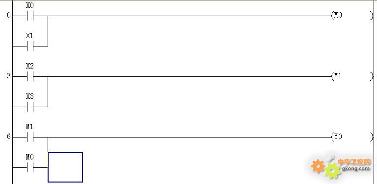

2楼 我对这个不熟悉  可以给点直观的解决办法吗 ?关于你说的用中间继电器节点过度的说法

以下是引用Ariesyang在2010/11/23 11:54:28的发言:
等同于下面,但是很明显,行数减少了……
