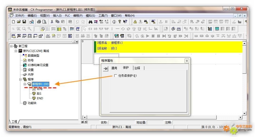

我想给我写软件进行一下加密,有何好办法(我用的是CJ2M),就像CPM2A中的FUN49功能一样.

第一步,在你欲加密的程序上右击,选择属性,然后勾选读保护。
第二部,在机型上右击,选择属性,为读保护添加密码。
