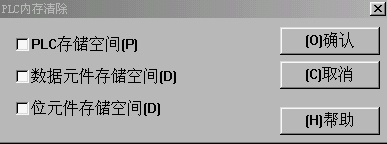

小弟用的三菱FX2N_32MR的PLC被人设置了密码,无法传送程序,读取程序.哪位大虾教教我,如何解除密码(不必考虑程序丢失问题),小弟不胜感激

清除PLC内存,所有的选项选中

手编器的话按8个SP;
电脑里清除“PLC”菜单下“PLC存储器清除”,全部选定后确认就可以了;

请问如何清除PLC内存,所有的选项选中,怎样操作?谢谢

“PLC”菜单下“PLC存储器清除”,全部选定后按确认就可以了;

发表于:2004/11/16 11:07:00
如图:
3个选项全部选定后按确认就可以了!

这样程序不就丢了吗?

有备份的吧,再load回去好了

"手编器的话按8个SP"是在输入密码的地方输入8个SP吗?
