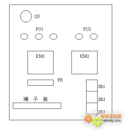

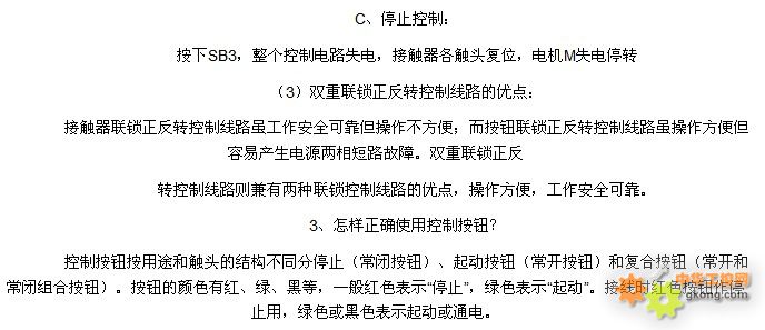

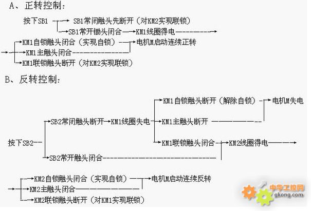

630202596的回复,有图、有元件明细表、有元件布置、有说明,全面。
