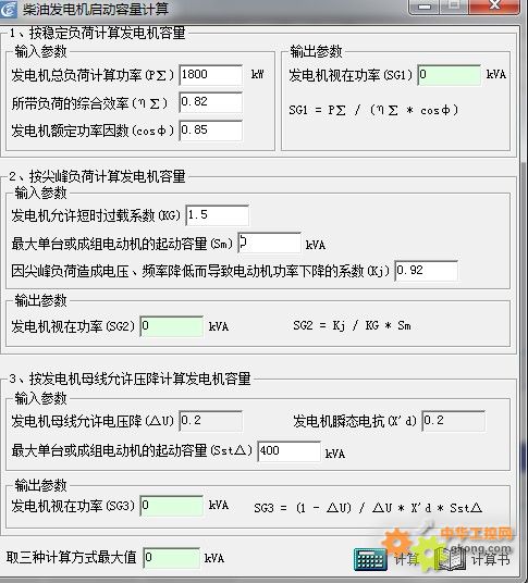

我们是新修厂房装机容量为6000KW,也就是说所有设备的功率加起来有6000KW,由于是机加工性质,取负荷系数为0。3,请问配置400KW的发电机要配置多少台,请问是如何计算的,同时我想知道有功功率与无功功率是多少。(取功率因数为0。85)
有功功率平方加无功功率平方的和进行平方根是一个什么性质的数据。

就是视在功率吧

把详细的情况贴出来 我给你计算
