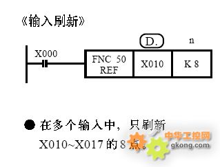

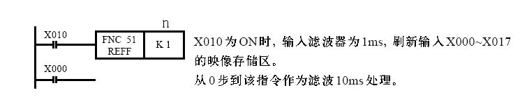

[REF X000 K8]和[REFF K1]怎么理解,我是菜鸟。各位指教。。。。

前者刷新输入  X0起始的8位。
后者修改输入点的滤波常数为1MS。
请参看FX编程手册214~215页。
