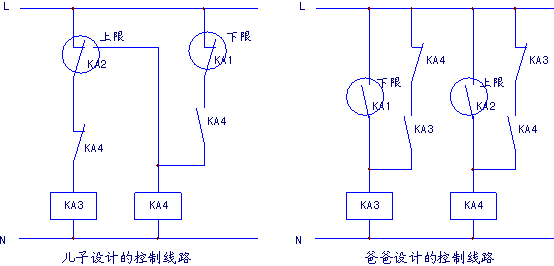

调节温控里的PID参数

400度接觸器來回跳很頻  繁,那100 200 300呢?如正常就再買一個溫控表吧

以下是引用robertjml在2010/11/11 10:37:24的发言:
接触器的吸合与断开, 应当有一定的温度控制范围, 把控制设定在某个温度点是不合理!
最好是:
>400度, 接触器失电断开; <3**度(根据工艺要求来定), 接触器得电吸合.
应该是这样的,上下限问题

设一个回差值(即就有了一个范围),如低于380才启动,高于400才停止。这样就不会来回跳了。注不同厂家的回差值计算方式不一样有的是正回差\有的是负回差

建议看看温控表的说明,参数可以调到在某个范围内加热或断开!
